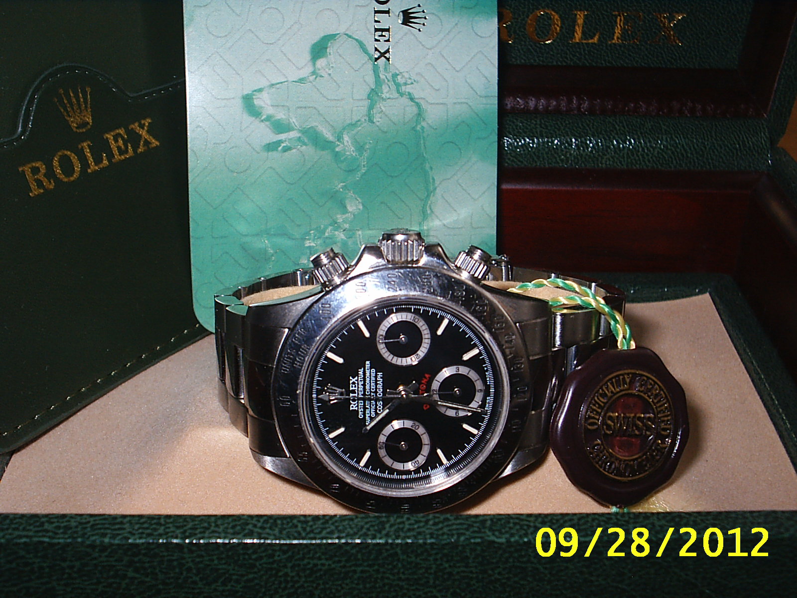

Habe Ihn eine Daytona mit Zenith Werk-El-Primero im Wert von ca € 6000.- ausgeben will er € 1000.- und dafür hätt er sie auch Bekommen.
Wahrscheinlich hatt er kein Geld. P:S: Die Daytona gibt es mit Eta 7753 NICHT. Rolex hat für die Daytona ein neues Werk entwickelt. Welches ????
Versuche ein Foto rein zu tun.
