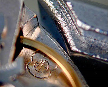

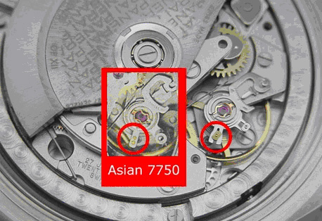

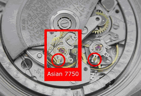

Beim Glasboden ist dies ja relativ einfach. Das Asia Valjoux 7750 erkennst du an der fehlenden Gravur
und am Rücker.

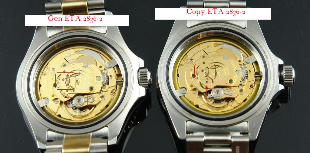

Hier mal der Unterschied: Bei dem ETA 2836-2 ist dies schon schwieriger. Nur bei genauem Hinsehen sind die Unterschiede erkennbar.
und am Rücker.
