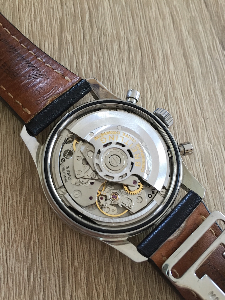

ich wollte euch mal fragen ob jemand weiß ob es sich hier um ein Schweizer ETA Werk oder etwas anderem handelt?
Danke schon mal

Passeti hat geschrieben:Asia 7753.
Danke für deine Antwort.
An welchen Merkmalen erkennst du das genau? Würde mich mal interessieren. Ist dieses Werk in Ordnung oder soll man in Zukunft lieber die Finger von sowas lassen?
Es wurde mir eigentlich als Schweizer ETA verkauft! Es ist auch meine erste Replica die ich mir gekauft habe.
Danke

Kleine Korrektur, habe die Tasten verwechselt. Ist ein Asia 7750. Sorry Diese Werke wurden zunächst in den Hublots V6 verwendet.
Bei einem Swisswerk sind die Typenbezeichnungen immer graviert und niemals aufgeklebt oder aufgesprüht. Außerdem weicht das
Werk auch noch in einigen anderen Details vom Swiss ab.
Wenn du das Werk pfleglich behandelst, läuft es zuverlässig. Das heißt, nicht all zu oft an den Chronodrückern spielen und auf jeden
Fall vor dem Reset, immer vorher stoppen.
