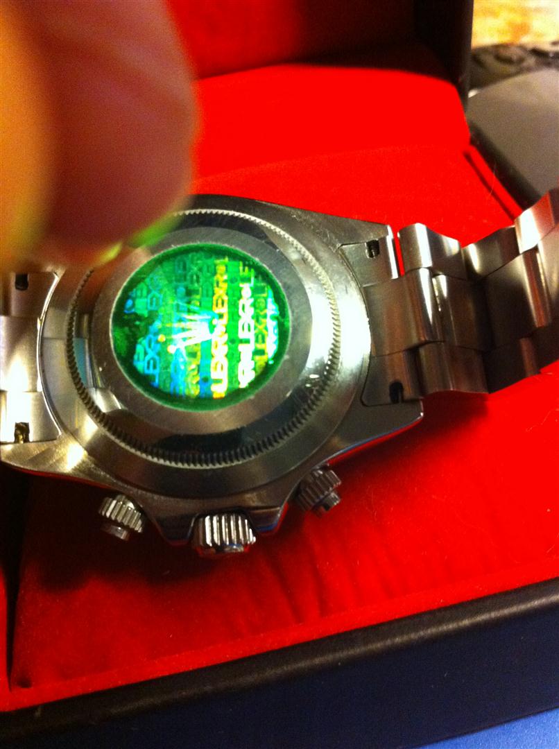

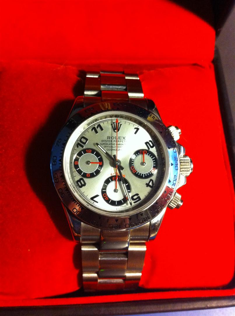

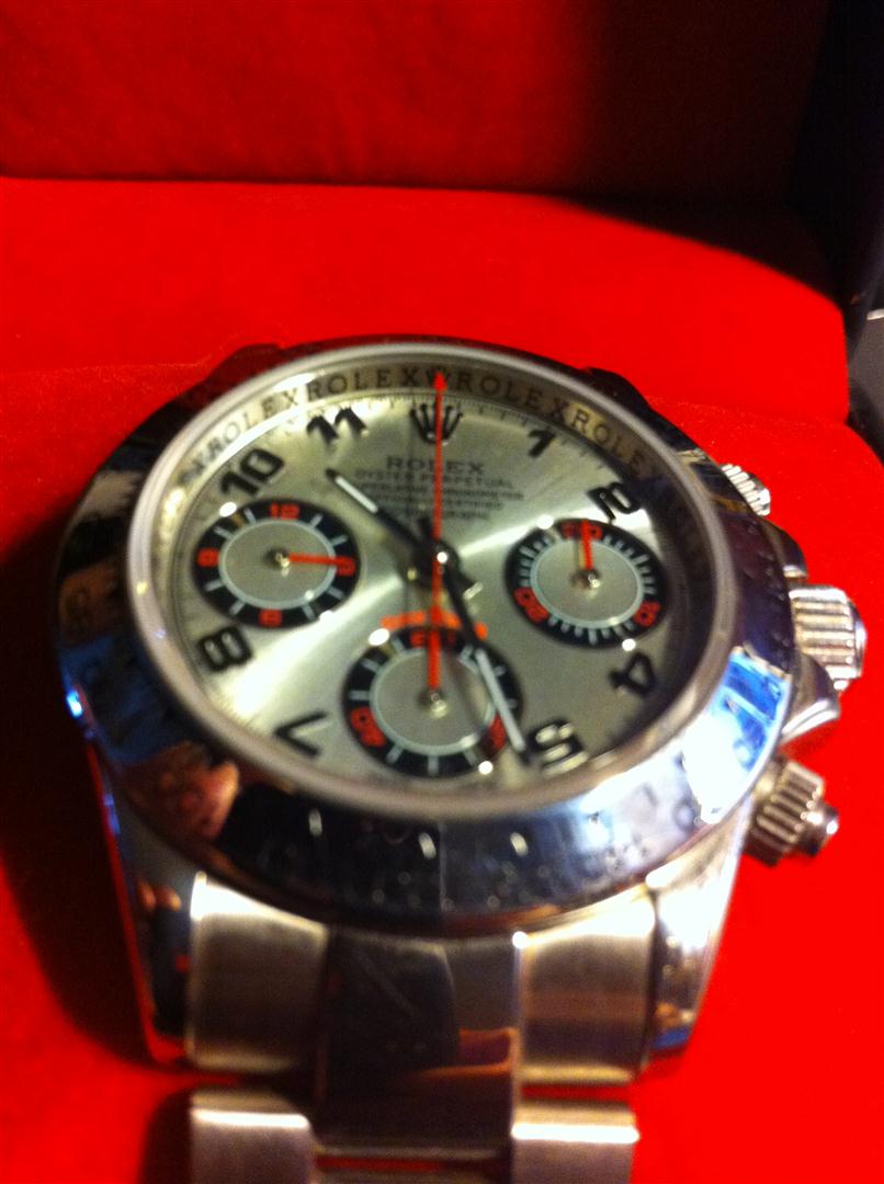

Hallo, ich habe eine Daytona und würde gerne erfahren ob ich ein eta oder ein japan Werk drin habe . Wie erfahre ich das an ohne die Uhr öffnen zu müssen denn sie ist wirklich Wasserdicht (habs zigmal probiert in meinem Pool der 5meter tief ist) ??
Re: Rolex Daytona
Ein ETA-Werk ist mit Sicherheit nicht verbaut. Bei der vorgestellten Uhr steht auf dem rechten Hilfszifferblatt
auf der "3"? Sind die Chronos nicht reseted oder funktionieren die nicht? Dann wäre ein simples Miyotawerk verbaut.
In der Regel sind bei den Daytona Reps Asia 7750 verbaut.

Hy , doch alles funktioniert einwandfrei der kleine zeiger dient (wenn keine Stoppfunktion) als sekundenzeiger , aber sobald ich die stopfunktion aktiviere dann lauft der große als sekundenzeiger und die restlichen wie bei einer normalen Stoppuhr

Achso das Glas der Uhr ist Saphierglas und im Glas unten bei der 6 ist eine Krone eingrafiert, alle Drücker sind verschraubt .

Ich dachte halt das es vielleicht äussere Merkmale gibt die einem zeigen ob ein etwa Werk verbaut ist. Ich bin kein Fachmann nur habe ich mittlerweile7 replikas und mittlerweile möchte schon wissen was da drin ist.

Wenn der kleine Zeiger auf der "9" die Sekunden anzeigt, ist auch kein Asia 7750 verbaut. Normalerweise müsste die
kleine Sekunde auf der "6" laufen, oder bei den ganz alten Daytona Reps auf der "9".

Sie ist Ca 6 Jahre jung wurde so gut wie selten getragen und war auf so ei dm Uhren beweger . Läuft auf die Sekunde genau .Passeti hat geschrieben:Wenn der kleine Zeiger auf der "9" die Sekunden anzeigt, ist auch kein Asia 7750 verbaut. Normalerweise müsste die
